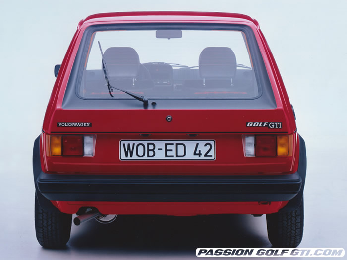

effectivment, petiuts feux jusqu'a fin 80.
apres pour passer en petits feux, il te faut changer toute la face arriere! Wink
MessagePosté le: 18 Sep 2008 10:25    Sujet du message: Répondre en citant

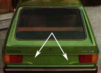

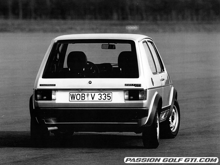

Les ones petits feux ont été fabriquée d'avril 1974 jusqu'au 31 juillet 1980. A partir du Châssis B (Août 1980) toutes les ones passent en grand feux avec le nouveau tableau de bord "carré".
Pour faire simple de 1974 à 1976 (châssis 17.5) les ones ont une face arrière dite "swallow tail"
On peut remarquer que les feux n'intègrent pas de fenêtre blanche pour les feux de recul.
De 1976 à 1980 on passe à la face arrière petits feux plus classique avec feux de recul intégrés et petit pare-chocs tôle
A partir de juillet 1978 (châssis 17.9) jusqu'à juillet 1980 (châssis A) les petits pare-chocs sont remplacés par les modèles en plastiques plus enveloppants
