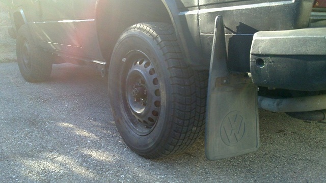

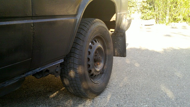

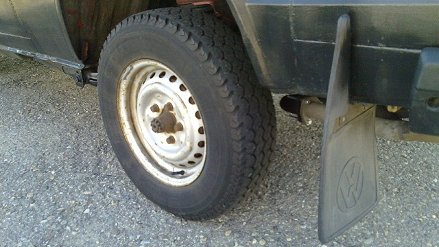

bon j'vas quand mm mettre les toffs ici Mr. Green
avant en 14" 185/80/14
après en 15" 205/70/15 jantes mercedes 15x6" ET49 sans aucune modif
voilà :sun:
