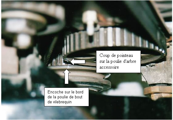

Et ta courroie est positionner juste sur la poulie d'arbre de vilo et celui de la poulie d'arbre auxiliaire?
Il m'est arrivé de décalé d'une dent sur l'aux.... ça pétarade méchant.  _________________ >> Ma cox '67 << |

Poulie d'arbre auxiliaire ? C'est la poulie crantée qui est juste en dessus de la poulie de vilo ?? C'est quoi cette arbre auxiliaire, c'est un arbre d'équilibrage ? J'ai pas trouvé de répére sur ma poulie je me suis dit que c'était juste pour entrainer la pompe à huile  _________________ www.danyconcept.ch

Oui c'est celle-ci
ça entraine également l'allumage.
Pour l'aligné cette poulie crantée du dois remonté la poulie "lisse" ou la courroie d'altérnateur est monté. Si tu regarde bien cette poulie "lisse" tu verra une marque comme frappée au burin. tu la remonte donc et la marque dois s'aligné avec celle sur la poulie crantée d'arbre aux.
Il faudrai une image.....  _________________ >> Ma cox '67 << |
Dr.cab_one vwspirit à fond
Posté le: 16 Déc 2005 16:32 Sujet du message: |
comme ça!!!!!!!!!!!!
Mais c'est pour une 8s je sais pas si le repère diffère pour une 16s?????
>>ICI<<
J'espère que j'ai pu t'aider

C'est exactement ce qui était expliqué dans le Kit de courroie de distribution !! Mais sur les 16V l'allumage est entrainé au bout de l'arbre à cames !
Mais je vais regarder maintenant si je trouve ce coup de pointeau !!
A+ _________________ www.danyconcept.ch

Exactement la position de l'arbre d'entrainement de la pompe a huile n a pas d'importance au calage de la distrib, contrairement au 8S, qui elle ont l'allumage sur cet arbre.

Sur les 16v tu t'en fou de cette poulie, ça entraìne seulement la pompe à huile, contrairement aux 8v ou il faut faire gaffe car ca entraîne l'allumage + la pompe à huile.  _________________ Golf 2 GTI 1986
