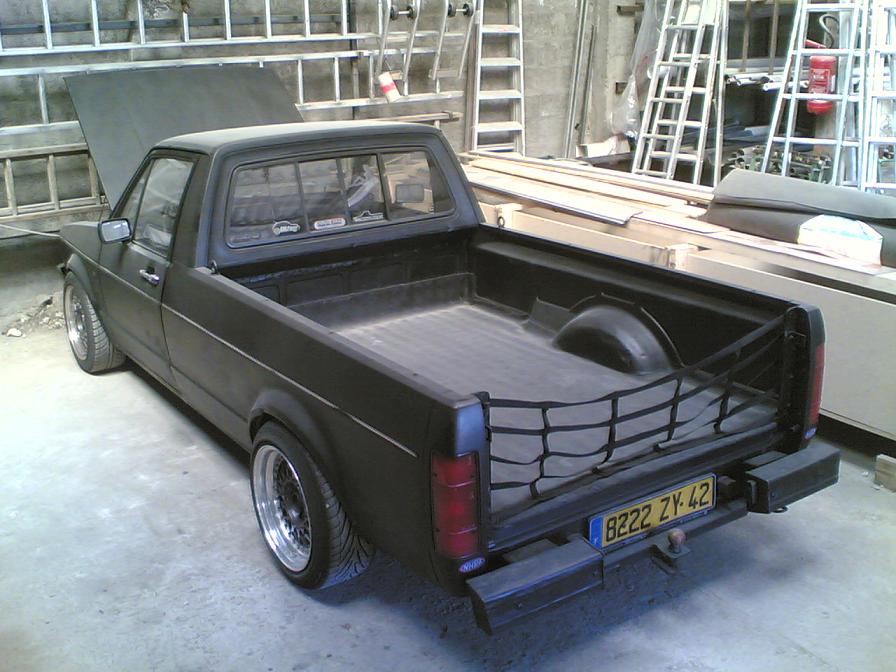

SOS mon caddy ne demarre plus!
les bougies de chauffe sont neuves,l'electrovanne fonctionne,le filtre a gasoil est bon,d'ou cela peut-il provenir??
le moteur est un turbo-diesel-RA
