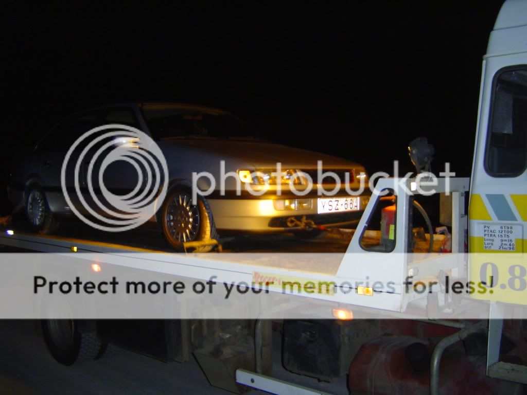

Quelques clichés de la fin de notre aventure sur Dijon avec la Passat!

MessagePosté le: 01 Juin 2009 11:03    Sujet du message: Répondre en citant
Une VW sur une dépanneuse c'est pas possible Very Happy Very Happy Very Happy Very Happy
Que c'est-il passé???

MessagePosté le: 02 Juin 2009 11:10    Sujet du message: Répondre en citant
Vraiment pas de bol avec cette Passat!
Tu en sais un peu plus du pourquoi le Turbo a pêté?
Deux possibilité s'offre à moi:
soit une usure du moteur (segmentation) et de ce faite là l'huile serair repasser dans les chambres de combustion ce qui expliquerait que le moulin a tourné sur l'huile.
soit un défaut dans le circuit d'huile du turbo.
Toujours est il que la passat devrait etre de retour pas avant le 10 juin! J'ai peur pour elle, peur de griffes de manutention.
