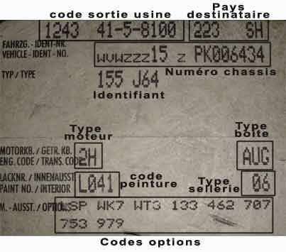

MessagePosté le: 21 Juin 2010 23:33    Sujet du message: Répondre en citant
ici, par exemple

MessagePosté le: 22 Juin 2010 17:26    Sujet du message: Répondre en citant
si tu regarde dans le no de châssis, il y a le "15" en gros. ça c'est le type répertorié dans le no de châssis.
Après, le "type" 155 J64 c'est (je pense) plutôt la version ou la finition, mais je dois avouer que je n'ai pas plus d'infos dessus.
Par exmple, sur les Golf GTI 1, une Trophy n'as pas le même "Type" qu'une GTI 1800 plus vieille de quelques mois, mais encore de la même année millésime.
Pourtant, même moteur et même boite, juste changent quelques détails de la finition.
Perso, je pense que le plus important est le no de châssis, véritable carte d'identité de la voiture.
Fred.
PS: celle de l'étiquette, c'est encore une One, ou une 3 ?

MessagePosté le: 22 Juin 2010 19:45    Sujet du message: Répondre en citant
Moteur 2H
Boîte AUG
Usine Karmann
Je dirais un cabriolet entre 1990-92
