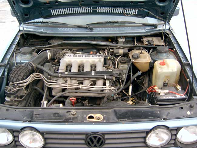

est-ce moi qui hallucine ou de KR a une tubulure d'admission de 40mm comme les moteurs PL?
MessagePosté le: 06 Nov 2004 13:47    Sujet du message: Répondre en citant
bonne question!Je peux regarder ça si tu veux!
tu mesure ça en faisant le tour ou c'est un diamètre Question ???

porci82 a écrit:
diametre intérieur des 4 tuyaux
avec une photo vue d'au dessus je pourrais le dire facilement

et enfin, mon arrivée d'air pour Macworld

felictation pour la courroie de distri Wink

MessagePosté le: 11 Nov 2004 16:54    Sujet du message: Répondre en citant
éh bien oui, le moteur a effectivement une tubulure d'admission 40mm!
je n,avais jamais vu de KR avec une 40mm malgré que j'avais vu que c'était disponible dans le ETKA
ca pourrait te faire une belle modification (:
si tu veux plus de photos (comparatives) http://macworld.lqjr.qc.ca/~MacWorld/albums/album.php?album_name=my_parts&sub_dir=/intake_50mm
bien sur, en plus d'etre beau, ca permet au moteur de mieux respirer... ca n'est jamais mauvais Very Happy
deplus tu risques de pouvoir en trouver un plus aisément que moi!
ah oui en passent. j'ai cru remarquer que tu as enlevé les petits morceaux de plastique qui sont au bout de tes fils à bougie qui aident a retirer les fils de la tete... ne les jettes pas!!! si tu fini par mettre une admission 50mm, tu va devoir les installer sinon tu ne sera plus capable de retirer tes cables de bougies, l'espace entre les tubes est beaucoup plus serrée que sur les 40mm... en fait je m'en cherches des morceaux comme ca! ils semblent etre rare 0_o
