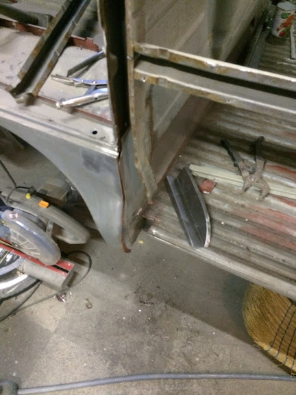

Découpe, pose et pointage du pied B' qui était a refaire complètement.

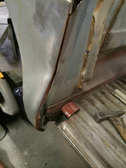

D'abord l'avant du passage de roue arrière droit qui fait une petite cure de jouvance

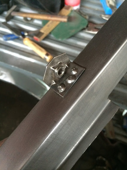

Avec au passage la soudure de ce petit support sur le montant latéral. D'ailleurs n'ayant pas vu ce bus entier je serais bien currieux de savoir à quoi il sert si il y a des informateurs ??!?!

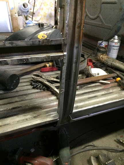

Modification du pied B gauche après degraphage de la tôle latérale complet (pas de photo désolé)

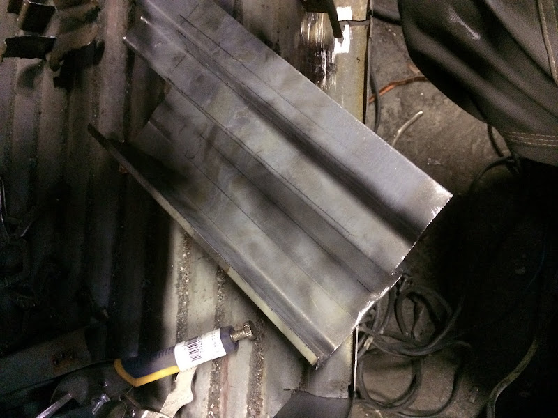

Et sinon vu que la sous couche et sèche j'ai mit en place de façon définitive les pieds de l'autre coté avec le renfort de seuil de porte cargo

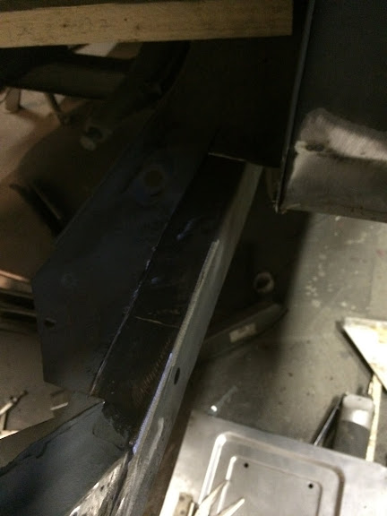

Comme les montant support de pont ont été coupé et qu'ils étaient d'ailleurs pas très très beaux visiblement on refait..Je sais juste pas comment ils sont censé être normalement du coup je fais au mieux selon ce que j'ai pu trouver en photo a gauche à droite!
Ils ne sont pas encore souder au niveau du pont, je préfère être sur de l'emplacement avec un pré-montage.
