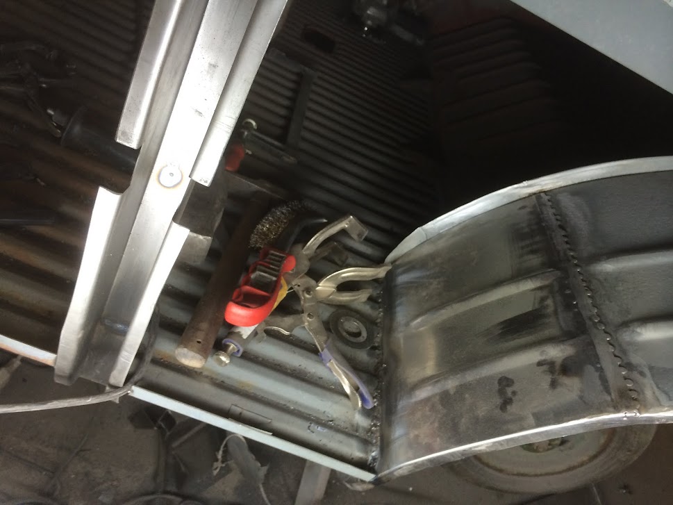

Suite
Restauration de la tôle de séparation de cabine!
Et début de la restauration du pied C côté gauche
Et finition du pied B sur la tôle précédemment refaite!
Et pose du panneau latéral afin de voir comment tout cela tombe!
Voil, c'est tout.... pour le moment !

Une petite suite :
D'abord la fin de la reconstruction du pied B coté droite de la porte cargo, mais cela demandera encore un peu de travail car la finition ne me plais pas, la tôle qui avait été faite par l'ancien propriétaire ne corresponds pas à la lèvre d'origine, faudra que je trouve une solution pour ça et aussi meuler cette soudure.
Ensuite je me suis attaquer pour changer un peu a la porte Cargo dont l'intérieur (bas) laisse un peu à désirer Smile
D'abord découpe et mise en place de la tôle de réparation presque au top, avec un peu d'adaptation et de travail on y verra rien du tout!
Pointage pour vérifier tout les ajustements
et voila le travail

MessagePosté le: 05 Mar 2015 9:25    Sujet du message: Répondre en citant
Une petite suite avec la mise en place de la partie arrière
Tout d'abord petite resto de la tôle moteur gauche
Fabrication sur mesure des deux languettes de séparation du compartiment moteur
restauration des montant D gauche (en photo) et droite (sans photo)
Mise en place des coins arrière, vérification et ajustage pour ajuster les tôles intérieurs, (support batterie et bouteille)
C'est pas trop mal..
soudure
De l'autre coté c'est plus compliqué j'ai du modifier l'arrondi de la tôle qui ne passait pas tout seule.
Faut encore que je la soude en place mais ça avance bien!
