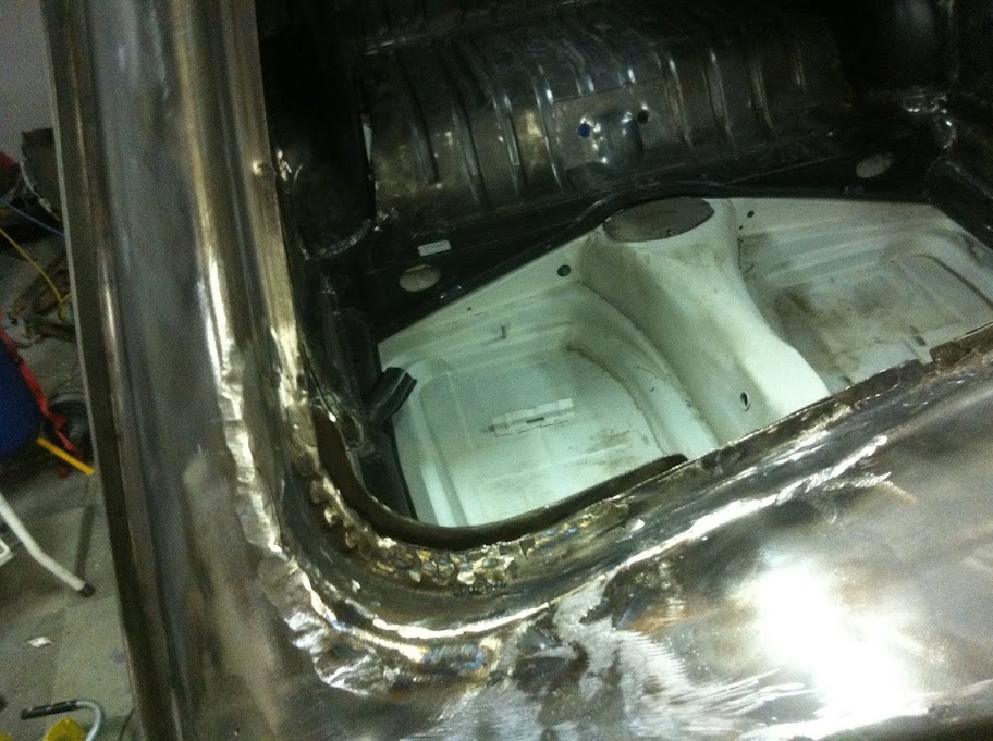

Et ca continue avec la mise en place et soudure des renforts arrières sous la banquette
Boucher le trou en reformant la tôle sur la lunette arrière (entre grille de ventilation bas de lunette et écoulement du capot moteur).

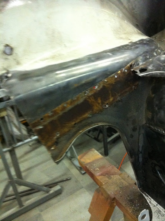

Un toit bien mal en point (toit ouvrant) donc fabrication d'une tôle bombée dans les deux sens et soudure.
Fixation rouillée sur le montant de passage de roue avant droite
et on continue le nettoyage des cm de mastic pour arrivé à la tôle

Alors pour la suite en vrac, refabrication d'une fixation d'aile avant (déjà "réparée" par le passé et pose de la tôle de passage de roue avant.
Et sinon en parallèle fabrication des coins de banquette arrière sur mesure pour finir propre.
Mise en epoxy de l'intérieur des contre aile arrière (souvent oubliée et pose des bas du panneau arrière droite après jointage des soudures pour les rendre imperméable.

Soudure des nouvelles fixations d'aile
soyage de la bordure pour le coin arrière support de pare-chocs
et soudure finale

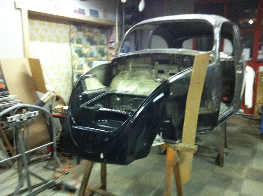

Dans la suite des événements, voici le cul de la cox fini ou presque vu que la jupe arrière sera modifiée en démontable.
les deux autres trous du toit rebouchés
Les divers trous découvert dans les cadres de fenêtres
Et après un test de mise en place sur le châssis, ce qui permettras de souder les renforts arrière ainsi que le nez complet.
