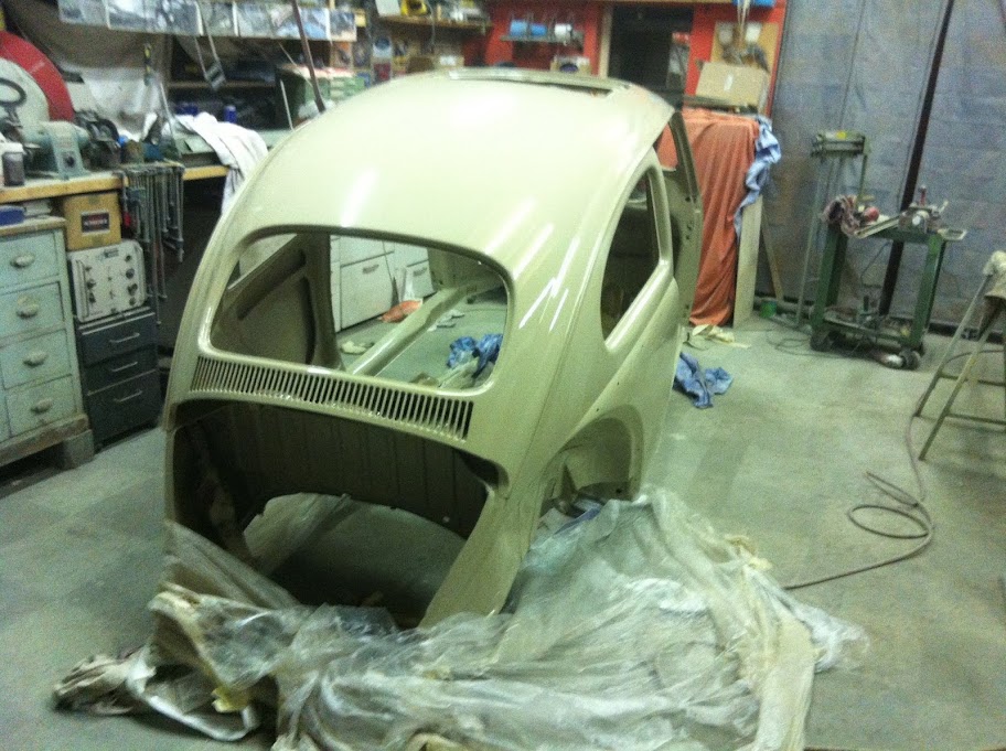

Après quelques jours de ponçage de peinture de ponçage et autre.... on arrive dans un stade ou ça commence a avoir une Put... de gueule. La couleur est magnifique et la client sautille sur place chaque fois qu'il vient la voir. Le budget remontage joint neuf et autre est en phase d'approche, et un petit tour chez Cag... Samedi risque d'être de mise afin de regarder un peu sur place comment ça se passe.
Bref comme je sais que vous adorer cela.... les photos.
Une fois l'intérieur entièrement peins. Les flancs arrières sont fait a leur tour. (pas de photos désolé j'ai oublié).
Ensuite on parfait le ponçage et masquage pour faire la grille arrière, toujours autant la m* a poncer, du coup un surfacer un peu particulier censé diluer un peu les anciennes couches de peinture est appliqué.
Une fois peins couleur carrosserie l'intérieur de la grille on ponce a l'eau très doucement les bord de la peinture en cours de séchage.

MessagePosté le: 29 Nov 2012 9:12    Sujet du message: Répondre en citant
Première couche.
Et voila
A part ca je vais vous dire... quand il faut peindre un toit comme cela... y a qu'une chose a dire.... vive les découvrables!!! Laughing

MessagePosté le: 30 Nov 2012 9:00    Sujet du message: Répondre en citant
diabolino a écrit:
Tu n'as pas de soucis de poussière en peignant comme ceci?
Non vraiment très peu en comparaison du résultat que j'ai eu dans des cabines et autre. Le point noir c'est la dissipation du brouillard et quelques fois les mouches....
Sinon niveau poussière au pire, 2000 à l'eau et polish et c'est mieux qu'une voiture neuve (pas très dur d'ailleurs).
Après la cabine ou soufflante ou autre c'est très joli mais c'est pas elle qui peinds... c'est le coup de main qui va faire la différence.
