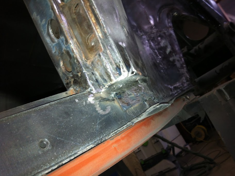

Skippy's coxon, la suite...
Après avoir refait le bas de contre ail maison, avec support et tout
Je me suis mis au sablage du dessous... La coque était trop rouillée sur le dessous pour juste un brossage. ça aurait été vraiment dommage de prendre un risque comme ça.. Surtout que ça va vite une fois installé. mais je rêve d'une cabine de sablage perso ou je pourrais juste entrer le véhicule et me faire plaisir... sans tout nettoyer l'atelier après du sable que va partout.
J'en ai profiter pour faire la séparation moteur
et les parties avant qui resteront, car bien rouillées

La suite du jour, face avant.
D'abord découpe de la partie frontale pour avoir plus d'accès vu que tout va être changé.
ensuite pose pointage et soudure de la tôle frontale pour fermer (j'en ai profité pour traiter l'intérieur avant fermeture).
Mise en place de aile pour faire un test de pose et d'ajustage de la jupe avant et des deux bouts de contre-ailes avant afin que tout soit aligné au mieux.
Une fois les ailes redéposées, tous les éléments sont tenus par vissage.
Pointage du renfort intérieur puis soudure du bord de pièce
Vérification de l'équilibre des pièces
Une fois tout cela fait il faut finir le bord manquant des deux côtés.
Je ferais une photo aujourd'hui après meulage et finish..
Mise en place du fond de jupe, et de la tôle arrière maison du bac roue de secours.
Et remise en place de la jupe dans les trous de vis fait préalablement.

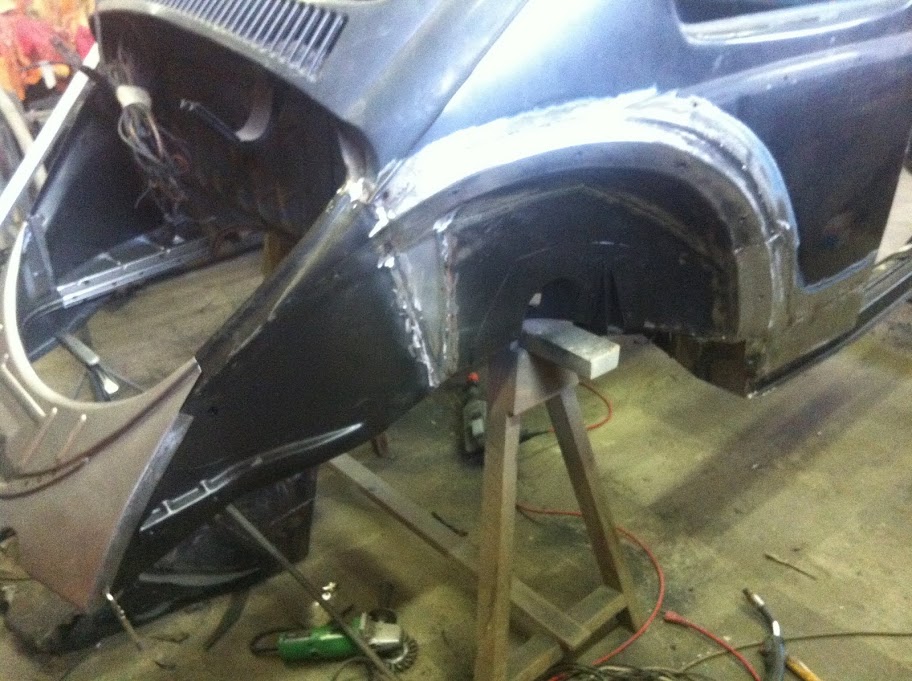

Pas posté depuis un petit moment alors la suite.
Mise en place définitive et soudure des pièces de repro et des pièces maison à l'avant.
On peut voir sur la première photo les rajouts fait pour la jonction bordure du joint de capot et la jupe avant.
Pour être sur montage à blanc de la coque sur le châssis
Pointage comme d'origine pour un respect complet.
Et contrôle pour la jupe avant avec le capot pour vérifier les jeux et jours divers.
et j'en ai profité pour redresser le capot et ressouder la fente fait suite à un choc
Finition pied de porte, jonction longeron.
Finition des barètes de retour des passages de roue avant.

Hello à tous.
Suite à quelques empêchements de travailler dû à certaines cotés puérils de certaines personnes, Les travaux ont enfin repris ce lundi.
Mardi passé j'en étais à ça.
Mise en epoxy d'une grande partie de la caisse.
Ensuite ce we j'ai commencé par ca, fabrication des traverses sous structure du bac avant. et pose sur le véhicule de toute la pièce.

MessagePosté le: 31 Jan 2013 9:18    Sujet du message: Répondre en citant
Alors pour la suite!
Voici la bac avant en fabrication
Et le voici posé sur la voiture
En parallèle j'ai avancé sur le châssis avec un traitement de toutes les soudures et un passage en epoxy des parties à jointer.
Idem sur la cox
Aujourd'hui c'est remise origine du tableau de bord en enlevant les 18 trous inutiles et rajouté par les années.
Et ponçage de la coque suite à la mise en époxy (désolé pas de photo)
