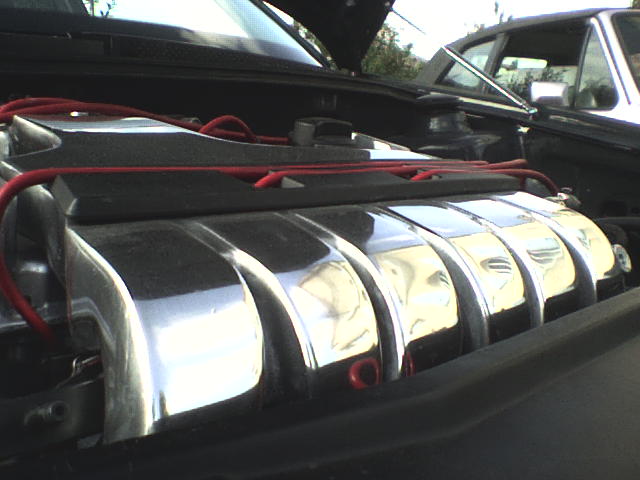

Trop beau! joli projet, j'ose te demander le code couleur de ce superbe gris?
Joli le collecteur d'admission poli et tous les fils cachés c'est magnifique!

Vroum6 a écrit: | Faisceaux sorti ...
Faisceau rallonger , chaque file et rallonger de 80 cm a 1m..
Questions technique:
Les fils du faisceau sont-ils de type rigide ou multibrin souple?
Est-ce que tu connais la section des fils? Et est-ce qu'il y a un type de câble ou d'isolant specifique à utiliser pour le faisceau moteur à cause de la temperature par exemple?
Enfin, comment les as-tu rallongé/raccordé (soudure, sertissage ou avec connecteurs)? |

ZEX a écrit: | Vroum6 a écrit: | Faisceaux sorti ...
Il y a plusieur solution pour faire un faisceau camouflage!! mais moi j ai pris la plus simple.J ai acheter un autre faisceau de vr6 pour avoir les meme section a chaque rallongement de file et la meme couleur. heureusement que c est des file a fonction unique et pas multiplexe comme le tdb de s3 .J ai souder , gainer , schoter et c est tres tres costeau . Je passe coter boite donc aucun rique qu avec la chauffe du moteur il y est un accident de feu  |

Ah d'accord. Effectivement, en achetant le faisceau on a forcement le même type de câble.
Pour ma part, je dois uniquement rallonger le partie qui se connecte au débitmètre. Je posais la question car étant donné que tu as dû couper et souder les fils je pensais que tu a dû faire attention au type de fils (section, rigide ou multibrins)... |

ZEX a écrit: | Ah d'accord. Effectivement, en achetant le faisceau on a forcement le même type de câble.
respecte bien les sections des fils c'est important tu ne doit surtout pas la diminuer et il vau mieu prendre du souple (multi brin )car c'est neaucoup plus simple a souder avec un peu de gaine termo sur la soudure et sa ne bouge plus  |

ZEX a écrit: | julien42 a écrit: | ZEX a écrit: | Ah d'accord. Effectivement, en achetant le faisceau on a forcement le même type de câble.
Oui merci. Je le sais bien (formation) tout cela. Mais je ne connais pas le type de fils utilisés pour le faisceau et j'aurais préfèré avoir tout ce qu'il me faut sous la main avant de commencer des travaux, d'où ma question. |
bin soit tu peut acheter un deuxieme faisceau comme steph a fait mais pour les grosse section (1.5² a 6²) les fils pour les prolonger sont trop court se qui oblige a faire plusieur ralonge sinon pour les sections inferieurs un 2eme faisceau c'est le top ou meme le faisceau d'une autre voiture peut importe.
