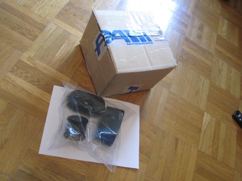

Dogbone ( support boite/Chassis)
Il existe des dogbone complet ou alors comme dans ce tuto des kit gommes renforcée qui remplacent celles d'origine.
La deuxieme méthode coute moins chère mais demande un peu de temps et surtout le plaisir de bricoler
Voici la marche à suivre pour upgrader sont dogbone sur Golf 4.
1. acheter un kit gommes (ECS,HPA, GTI Awsome,etc...)
Dans ce tuto le kit provient de HPA motorsport.
Attention, certaint KIT n'incluent pas la 3eme gomme ( la ronde).
1.1 Conseil: Acheter un Dogbone d'occasion pour effectuer le travail (c'est le meme pour toutes les G4 donc facil a trouver et pas chère 20 a 30 euros dans les démolitions), car une fois l'upgrade fait impossible de revenir à l'origine
2. dévisser l'écrou de 16
3. retirer la plaque noir sur l'avant du dogbone.
Celui qui est actuellement monté sur la voiture ce désolidarise à la main mais celui ci (a cause de la corrosion) à nécessité la manoeuvre suivante:
3.1 appliquer de w40 et pivoter de gauche a droite afin de le dégirpper
3.2 utiliser un extracteur pour le retirer si il est toujours récalcitrant
4. extraire la 3eme gomme ( la partie la plus compliquée du travail si on ne dispose pas d'une presse ce qui est mon cas).
Utiliser un extracteur, et serrer petit a petit pour ne pas partir de travers car la gomme travaille sour la pression.
voici a quoi ressemble le dogbone en pièces détachées.
Au touché les gommes d'origine sont nettement plus molles que celles de mon KIT
5. rapide nettoyage au 10w40 et brosse de l'ensemble:
Réassemblage.
6. Mise en place de la 3 ème gomme.
6.1 retirer complètement l'axe afin de gagner en flexibilité
6.2 induire le trou et la gomme de 10w40 afin de lubrifier et de permettre à la gomme de rentrer sans s'endommager contre les rebords.
J'ai posé la gomme sur l'établi puis par le haut forcer la pièce en alu ( dogbone) avec la pomme de main pour faire rentrer la gomme.
6.3 remettre l'axe dans la 3 eme gomme
6.4 ensuite mettre en place les deux autres gommes et serrer le tout. J'ai utilisé des serre-joint pour compresser le tout afin de visser l'écrou de 16.
Résultat:
Je vais surment le monter ce week end sur la bête , soit disant la différence est flagrante ... |
